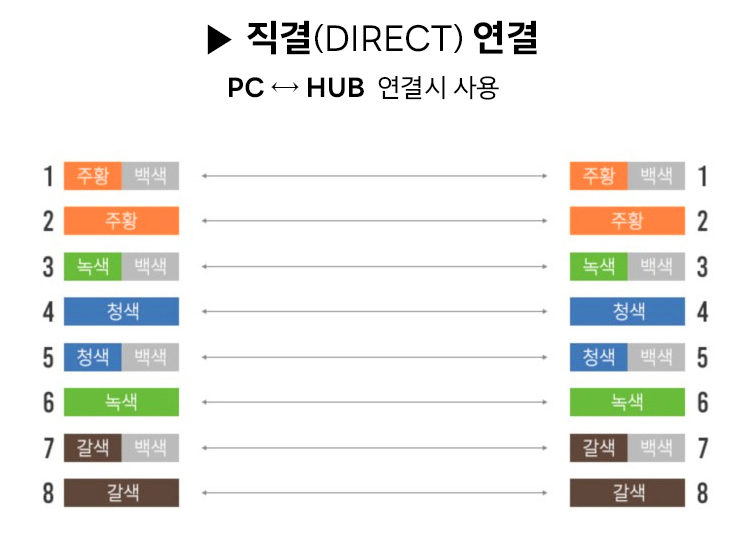

RJ45 8선 케이블은 다이렉트 케이블 또는 크로스 케이블 두가지 방식으로 결합 연결을 합니다.
▶︎ 다이렉트 케이블 : 거의 모든 PoE 장비 네트웍 장비들은 다이렉트 케이블을 기준으로 설계되어 있습니다.

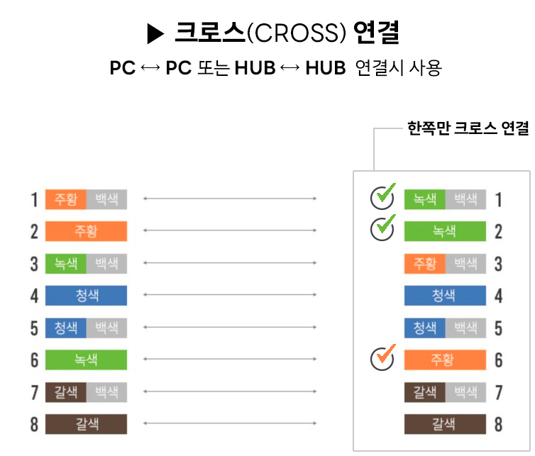

▶︎ 크로스 케이블 : 송신/수신 핀의 배열이 서로 교차되어 DC 전원과 데이터를 전송하게 됩니다.
최근에 출시되는 스위치/허브는 Auto MDI/MDI-X 기능이 내장되어 있어 다이렉스/크로스 케이블을 자동으로 감지하여 신호를 맞춰 주지만 위에 언급한 수동형(Passive) 허브나 특정 산업용의 경우 감지기능이 없어 높은전압을 전달되어 오작동 및 쇼트가 발생하여 치명적인 고장을 일으킬 수 있습니다. 그러한 관계로 POE 또는 RJ45를 통해 전원을 공급하는 특수 장비의 경우 확인이 필요합니다.
